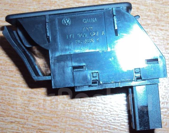

Re: Przycisk otwerania klapy bagaznika
Post07 kwie 2018, 10:38
Zobacz:
Dla nowej wersji przełączników, np. też z Jetty nr 5C6959831REH - taki sam jak 16D959831B -możesz użyć obudowy nr 1Y1959527A
Numer wtyczki do tej wersji to 1K0972704C z przewodami 000979009
