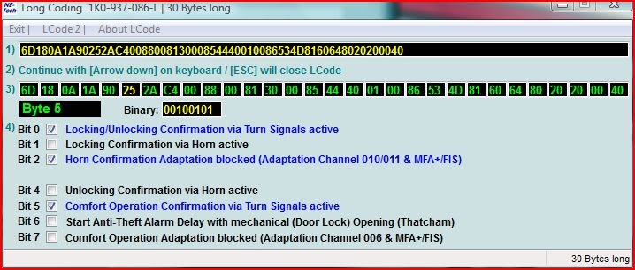

Jak wyłączyć dźwięk klaksonu podczas zamykania auta? Mam tak ustawione i przyznam, że mnie to lekko irytuję i chciałbym to wyłączyć.

W mfa + musisz odznaczyc ATA. Jeżeli nie masz tego tam to tylko vcds.

Niestety nie ma. W VCDS gdzie dokładnie to wyłączyć?

Na obrazku masz wszystko, włącznie z włączeniem żeby była opcja w mfa
09 central electric -> long coding

Zrobione. Dzięki :)

To normalne że u mnie nie dziala ten sygnal z syreny?
Mój moduł to 1K0-937-086 bez litery L.
Widziałem że są 2 syreny ale mimo tego po zakodowaniu dzwieku przy zamykaniu/ otwieraniu brak.
