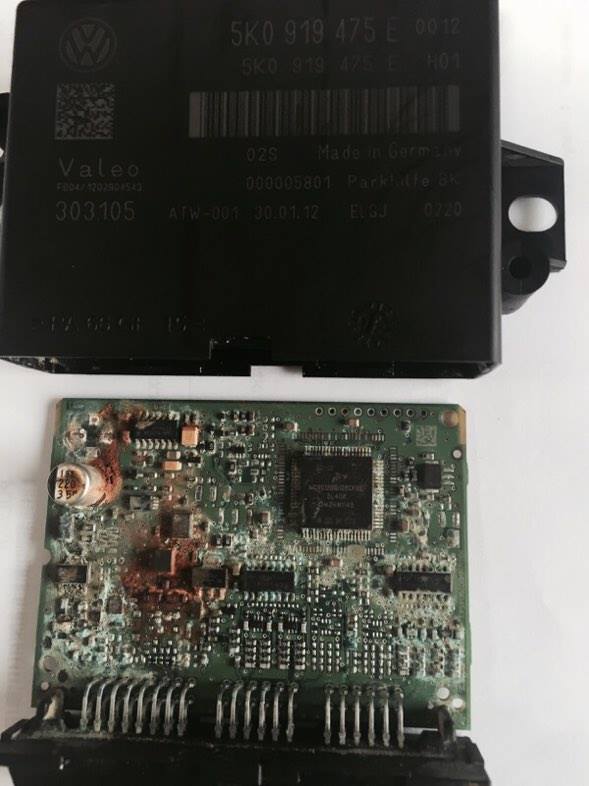

Re: Czujniki parkowania nagle przestał działać
Post15 maja 2017, 18:46
Winowajca
Post15 maja 2017, 18:49
Raczej nie wyglada jakby padl od slabego akumulatora
Post15 maja 2017, 20:58
maverick pisze:Raczej nie wyglada jakby padl od slabego akumulatora
Spostrzegawczość to.Twoja mocna strona.
A dla kolegi to słaba wiadomość. Skąd tam woda ? Przeszła przez ścianę grodziową. ? Moduł w fabrycznym miejscu ? Bo juz nie pamiętam ?
Usmażył się .nie często widzę takie przypadki
Post15 maja 2017, 21:38
tberent pisze:
Tak,to prawda.
Post16 maja 2017, 14:38
Moduł znajdował się za skrzynka bezpieczników po stronie kierowcy , a zalało go bo blacharz olał sprawę i auto stało z uchylonymi drzwiami , nie chciało mu się folia zakleić to mu odciągałem 620 zł
